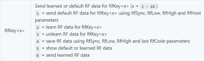

            Anlernen über Console der Weboberfläche der Bridge:
            Bsp: rfkey1 2 in die Console eingeben, Bridge piept, Taste Fernbedienung drücken, Bridge piept 2x - fertig angelernt

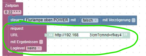

                  mit so einem Block - nachdem Du auf etwas getriggert hast (Bewegungsmelder)
                  IP der Bridge und den richtigen "RFKEY " einsetzen, dann sollte das funktionieren.

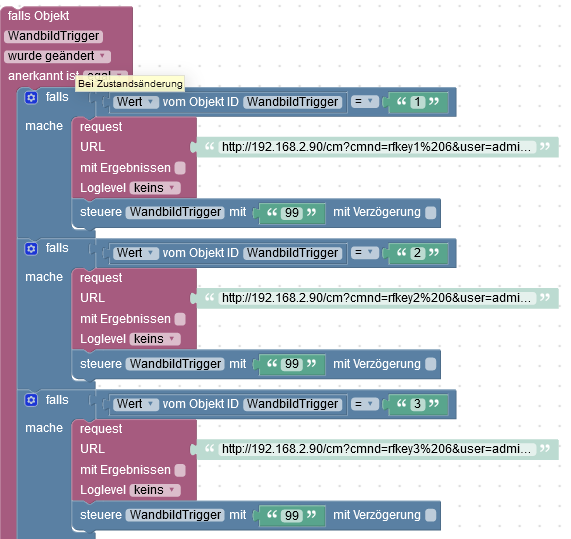

                          @Jens-Lattwesen Ich hab es nun mit einem script gelöst und jeder Button im vis übergibt dem scipt eine andere Zahl. Das script schickt dann je nach Zahl einen http Befehl an tasmota
                            toki1973 @dehein2 last edited by
                            @dehein2 Kannst du das mal zeigen wie du das gemacht hast?
                              dehein2 last edited by dehein2
                              Hi @toki1973,
                              aber klar doch:
                              Ich habe eine Trigger variable die ich über die vis Oberfläche je nach Tastendruck ändere: 1, 2, 3, 4 ...
                              Daraufhin wird die URL m,it dem passenden Befehl aufgerufen:
                              http://192.168.2.90/cm?cmnd=rfkey1 6&user=admin&password=xyz
                              Der Link ist im Prinzip nur ein Trigger für die im Tasmota interface eingestellten Keys.
                              Ist natürlich unverschlüsselt und in Klartext. Aber im LAN für einen Lichtschalter sollte es sicher genug sein 😉
                              Ich hoffe es hilft!

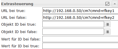

                                Vielen Dank! Das hatte ich hinbekommen. Nur in der VIS ist mir noch nicht so klar wor ich die URL hinterlegen kann.
                                Habe es so halbwegs mit dem Toggle hinbekommen. Nur ändert sich der Status des Icons hqwidget nicht. Evtl. klappt das mit einem andern icon oder mit einem eingebetteten Json besser.

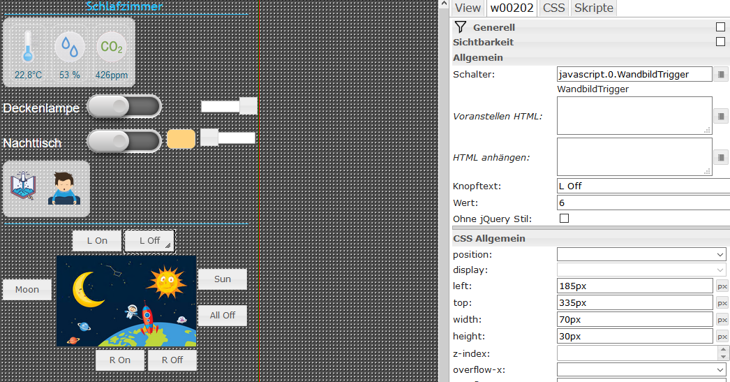

                                  ich mache es halt mit dem Schalter über die Trigger Variable:
                                  und dann springt das Script ein. Ich hatte es auch "direkt" versucht so wie du aber ich weiß nicht mehr warum es nicht geklappt hat.

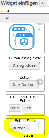

                                    Und welches Schalter Widget verwendest du da?
                                      es müsste dieser sein:
